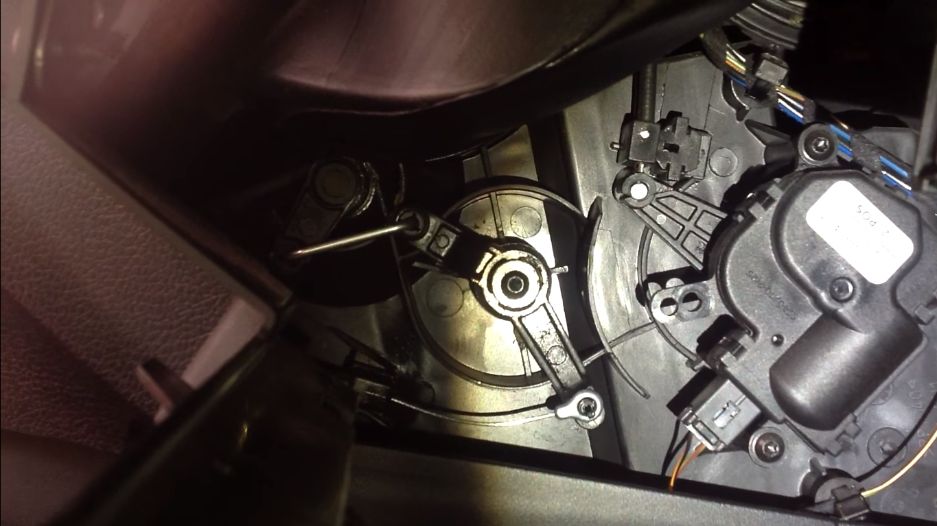

Помогите разобраться с проблемой!? Кручу-верчу регулятор направления воздуха (в ноги, на стекло, в ноги и на стекло), но никакого изменения в обдуве нет!!!
Так-то в машину идёт воздух теплый и сам терморегулятор тоже работает от min до max, но вот в ноги никак дуть не хочет, еле-еле тёпленький воздух идет с низу. Хоть скорость даже на четверку ставлю — морда горит, сам потею, а вот в ноги ни в какую не дует!!!

  1. Там внутри, скорее всего, тяга-тросик слетела. Есть еще ТСБ на эту тему, если не ошибаюсь
  2. ты точно форд фиесту купил? не жигули с лэйблом форд?
  3. Да, да, тросик слетел.
  4. Или лопнул, как у меня этой весной. Новый у официалов стоил около 1700р и было их на Москву всего 2 штуки, один из которых купил я..

  7. Вопрос решен — поправили тросик привода за панелью! Он хомутом почему то был пережат.

  13. Перестал реагировать регулятор направления воздуха, т.е. кручу регулятор а направление не меняется.Почитал форум нигде не нашел, подскажите, как надеть этот тросик регулеровки направления потока воздуха, или блок управления снять печкой снять чтоб хотябы посмотреть что там не так . Может кто фото выложит или ссылочку где описана данная проблема и пути решения.
    Авто уже не на горантии так что к ОД ехать желания нет.
  14. ТСБ №70 именно об этом.
